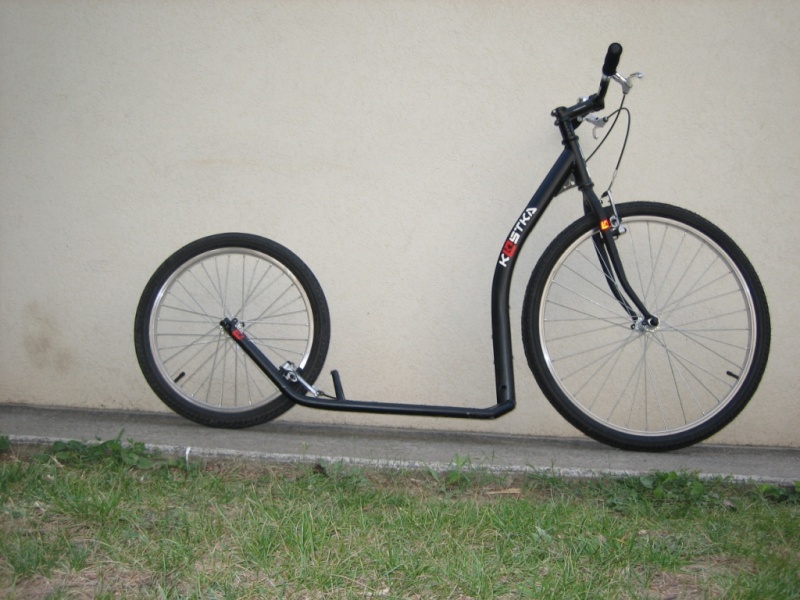

Je suis reparti de l’Eurocup de Lyon avec une Kostka Tour dans mon camion , prêtée par David de Bionicon2607, en vue de la tester sur quelques jours.:bounce:
Au programme : une sortie sur chemin de halage (10km), une sortie sur chemin facile mais avec du dénivelé (20km) et une utilisation utilitaire dans mon village.
Déjà quelques chiffres :
Poids vérifié : 9,2 kg
Pour les fans de tuning, la roue avt pèse 1900g Shocked et la roue arr 1470g. Les roues d’origine (26p et 20p)sont bas de gamme, jante simple parois et moyeux acera (à vu de nez).
La fourche, basique en acier, mesure 39cm. Pour le TT on pourra éventuellement la remplacer par une suspendue de 80mm, mais pas plus. Sinon une rigide de 41/42 cm serai parfait en XC.
Elle est très compacte, l’empattement fait 10 cm de moins qu’un Footbike ou Kickbike.
Le guidon est trop haut à mon gout mais facilement abaissable (spacer à retirer ou potence à retourner). Il faudrait aussi des prolongateurs pour une conduite sportive.
La planche (quelle planche ?) est à 90mm du sol et la garde au sol est de 62mm. Joli rapport !
Pour comparer, avec la même garde au sol, la planche de mon Footbike est à 13cm !!!
Le reste des caractéristiques se trouve facilement sur KOSTKA SCOOTER.
En fait, les pieds reposent sur des tubes ronds et un tube plat au milieu. Des gros rivets donnent de l’accroche et facilite étonnement les changements de pieds en pivotant.
Je trouve qu’il y a plus de place pour les pieds que sur mon KB et FB.
J’ai d’ailleurs plusieurs fois amené mon gosse à l’école à 2 sur la trott beaucoup plus confortablement que sur mes autres trott.
La finition du cadre est bien meilleure que sur mon KB acier (le KB alu est lui très bien fini) les découpes, les ajustements est les soudures sont parfaites.
Le comportement est très différent aussi. Plus confortable, plus maniable et pourtant plus stable !
Les sauts de trottoir est les « bunny up » pour les monter sont une formalité, ça bronche pas, ça me fait penser au vtt en chromo par rapport au vtt en alu. On sent le cadre travailler sur les chocs mais pas souffrir. Je n’ai pas cette agréable sensation sur mon KB pourtant en acier.
La sortie sur chemin de halage (donc plat) fut un reél plaisir. Garde au sol nickel, hauteur de planche permettant une poussée efficace et confort incroyable pour une trott rigide (je commence à comprendre Larbredemachin inconditionnel des trott rigides en TT).
La sortie avec une « longue » grimpette à 5/7% fut plus dure à avaler, sensation de lourdeur, les roues basiques n’y sont surement pas étrangères. La descente d’abord sur chemin de terre sèche sablonneuse, m’a démontrée l’avantage du 20 pouces, ça accroche malgré le pneu inadapté. Dans les virages très serrés, quand ça décroche, ceux sont les 2 roues ensemble et en douceur, très maitrisable et rigolo alors que sur mon FB la roue de 18 décroche beaucoup plus tôt malgré le pneu cramponné. Une « pointe » à 45km/h sur goudron m’a démontré l’extrême stabilité du cadre malgré sa compacité. Lâcher une main n’est pas un souci, ni kicker tranquille à une main sur du plat ! (à ne pas réaliser chez soi sans la surveillance d’un adulte ). Bref, la géométrie semble bien étudiée.
Conclusion, pour 260€, voilà une trott passe partout au rapport qualité prix imbattable (ça n’engage que moi). Nickel d’origine pour un usage urbain/utilitaire et facile à upgrader pour un usage performance ou TT.
Quelques photos :
D'origine
Version TT
Mignonne avec un roue de 700 !
Trop bô
Bien étudié
Moyeu 100mm standard mais rien ne dépasse ,merci pour les malléoles.
Bon voilà, j’espère que ça vous a intéressé et que ça fait pas trop pub à 2 balles. If you have any questions, n'hésitez pas. salut

Super essai ! Donc un excellent modèle loisir
Sans compter qu'ici >> http://shop.flow-berlin.de/Kostka-Racer-26-20-Rahmen-Tretrollerrahmen
Tu as le cadre seul à 140 €.....
Tu peux donc facilement te monter une 20 pouces maison...

Sur la dernière photo j'ai un doute:board régleable en hauteur ou attache pour le garde-boue.

Une seule position de réglage de la hauteur du board.Il s'agit bien des fixations du garde boue.
Pour info, la garde au sol est de 6,5 cm .
