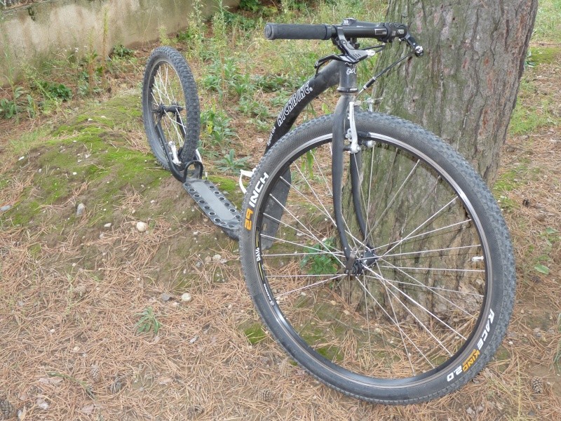

Avouez que le titre aurait pu être pire ... :DD
Bon, comme mon fils (8 ans) est tombé amoureux de ma sport G4 (il l’utilise régulièrement), j'ai décidé de ne pas la vendre et de lui offrir un petit tuning pour ressembler aux VTT qui me font le plus kiffer en ce moment :
Les 29er oldscool style singlespeed rigid (Merline, je pense à toi... :mrgreen: )
Le tuning :
Jeu de direction FSA XL orbit II (celui d'origine est bien fatigué)
Cintre xlc Moonbar
Pneu 29 pouces Race king 2.00 (continental)
Pneu 18 pouces Mad Mike (schwable)
Surpression de la patte de béquille

Attention pour les recopieurs (bouh ! les cornes) ce pneu ne passe pas sur les fourches Kickbike "droite" (pas oldschool quoi).
Un look de fou et dans les chemins plein de feuilles mortes et de châtaignes, c'est le pied !!!

Bel engin :thumright:
Après ,il faudrait essayer pour en dire plus....

Sinon look trash sympa,manque quand même la sonnette.
Décidément on peut tout faire avec une G4.
Est-ce que la forme du guidon est idéale pour pousser?
+1
sinon, vite, vite les essais...
Dans les composants, ce n'est pas la fourche d'origine?

La fourche est d'origine, mon G4 est un des premiers modèles (je ne sais pas l'année, je l'ai achetée d'occas). Pas eu besoin d'acheter une Surly ! Par contre la finition est moyenne.
Pour une utilisation utilitaire sur goudron, pas de soucis, le continental est très roulant, par contre faut lancer la bête, mais si le pneu n'est pas plus lourd qu'un 26pouces, y'a plus d'inertie. Les relances sont donc moins bonnes.
Sur chemins, le confort est royal (2 bars à l'avant, 2,5 à l'arr). Le grand diamètre absorbe facilement les déformations du terrain mais de toute façon la garde au sol est insuffisante pour du cassant.
Le plus surprenant est l'accroche en virage, quelque soit le terrains, quelque soit la vitesse, aucune dérobade ! un rail.
Le guidon permet de monter le genou sans risque de se cogner, la position est plus en arrière à potence égal et il est plus large, l'idéal en TT. Le cintrage est plutôt anatomique.
Le but n'était pas de faire une machine de compét, mais de rando avec un look qui tue.

Elle pète la classe ! C'est réussi ! Et j'veux bien croire que ce doit être un régal en forêt et sur chemin.... le pneu de ouf !!!
Mais il mesure combien ton fils ?
Et dans le coup avec une plus grosse roue, ça relève beaucoup le board non ?
ça doit être sport ...

Merline, mon fils est aussi nain que son père, mais en 8 ans ...
Le guidon est bas, il arrive à voir au dessus du guidon, c'est l’essentiel non ?
L'avantage d'une trott, c'est qu'on touche toujours par-terre ! Il est pas doué en vélo alors qu'il fait le kéké sur la trott.
En position basse, la planche est à 8cm à l'arrière et à 10cm devant, tout à fait poussable donc.
Evidemment en "vrai" TT je serai en position haute (+/- 11 cm).

Pour l'arrière, si tu trouves que le mad mike est limité en accroche et en débourrage, schwalbe propose maintenant le légendaire black jack bien connu des vttistes. Avec un profil tt et une pression pouvant aller jusqu'à 4,5 bars (contre 3 pour le mad mike) c'est une polyvalence géniale de plus que le rendement est vraiment meilleur vu la différence de qualité de la gomme.

VWBOB : Je demandais pour la taille parce que j'ai pas mal de gosse dans mon village qui me sautent littéralement dessus pour essayer ma trot' ...
Oui oui les pieds c'est pas le problème ... mais la hauteur du guidon c'est autre chose...
Et ils m'ont fait des frayeurs les 1er parce qu'ils n'avaient pas compris qu'il y avait des freins au guidon... Ils ont des p'tites trot's avec freins arrières eux !
Bon maintenant je l'ai brief bien les nouveaux !
Mais par contre je connais bien le mot nain ! On doit être cousin !!!
Ben qu'est ce tu veux ? On peut pas tout avoir de grand ! 😉
MONSIEUR DR DEW Et ben moi j'ai mon pneu ar qui est un schwable mad mike et c'est bien marqué dessus (ouf pas besoin de copier coller !) que je peux gonflé entre 2.5 et 4.5 Razz hi hi j'peux crâner un peu !? Pour une fois que je connais un truc...
Pour la qualité de ma gomme ce que je sais c'est que j'ai déjà bien commencé à le manger ... faut dire j'aime faire des dérapages ... :lol:

Très chère madame, je pense qu'il y a confusion, car votre pneu doit être en principe un pneu 20 pouces (ETRTO 406) et donc les pressions ne peuvent être comparées avec un pneu en 18 (ETRTO 355) :dwarf: :dwarf: qui était le sujet de ma remarque.

Tu est plus puissant que moi, tu n'auras aucun mal à la faire avancer...
Fourche 26 pouces donc tu seras en disque ?
Merci pour l'info pour le pneu arr, je vais d'abord finir le mad mike qui suffit en loisir.
Allez, au boulot, et on compte sur toi pour les photos. cheers

salut bob,
oui en disc
mais tu risques d'attendre un peu pour les photos, il me manque quelques rayons pour monter la roue, donc le temps d'en commander, ça va retarder.
Sinon pour les pneus, schwalbe propose un 29 en 2,35 Shocked, là ça commence à faire gros

vwbob a écrit:
Le tuning:Pneu 29 pouces Race king 2.00 (continental)
