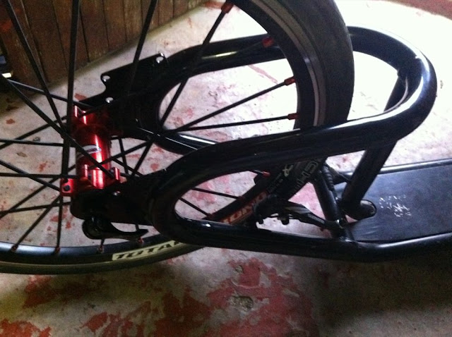

Evolution du modèle avec une garde au sol plus élevé et un board plus long. Le projet a été baptisé LAMA.
Cette lama est donc montée avec une 26 pouces rigide (équivalente à une fourche suspendue de 80mm) et une roue de 29 pouces.

belle bête.
à la louche, elle sortirai à quelle prix ?

Les soudures semblent belles,Smile (ça doit être français :lol: )...
Je n'irai pas cracher sur cette LAMA, mais, je ne trouve pas harmonieuse l'harmonie les lignes de cette trottinette : L'avant pas mal, la planche plutôt jolie, l'arrière plutôt beau et original ( même s'il me semble plus adapté pour un modèle de descente ).
En tout cas c'est projet bien avancé, je lui souhaite de rencontrer le succès, que celà soit sur cette forme, ou sur une autre Very Happy

Tres intelligente ! On renforce la rigidité de l'Ar tout en conservant une épaisseur minimum sous le pied : Bravo
Pour le disign reste à voir pour ce que l'on peut mettre en tres léger entre ou autour des 2 tubes Av.

C'est cool d'avoir des remarques.
Pour le tt extreme, elle n'est pas conçu pour cela (elle ne supportera pas des réceptions de sauts mais en back country ça peut le faire.
Je vais faire deux montages alternatif pour voir la géometrie
un super light avec fourche carbone
un tt avec fourche suspendue
Pour le cadre, de ce que j'en sais, il devrait être dispo en kit cadre, avec ou sans la roue arrière. J'ai essayer la roue arrière de mon fils : impec Very Happy

Franchement je n'aime pas; Une trottinette faite pour la vitesse et callipige Confused
L'arrière bien, l'avant aussi, c'est juste la réunion des deux:evil: As tu songé à faire un arrière (hauban) deux fois moins haut (ou au moins d'une largeur comparable à la partie avant du cadre) et en forme de goutte d'eau (ou au moins inspiré). Ca ferait une sorte de retour par rapport à l'avant et ça permettrait peut être d'avoir aussi de la rigidité dans la partie arrière.
Par contre, la planche, extra: cheers:

Merci pour la remarque, je ne suis pas le concepteur, je ne fais que la tester. C'est pourquoi j'utilise un jeu de roue identique sur différente trot pour voir la différence.
Cette trot à vocation à la randonnée au long cours (confortable) avec des pneus du genre schwalbe marathon.
Je change la monte à midi et je te mets un photo cet après-midi

J'ai roulé avec la LAMA ;configuration comme sur la dernière photo; avec comparaison immédiate avec ma BCS . Y a pas photo c'est beaucoup mieux.
A mon avis bonne trot avec de bonnes roues!!!!!!

ce sont des remerx une marque tchèque,
les roues ont été montée à la demande, moyeux route, rayonnage radial en rayon alu blanc et jante alcyon fine avant et arrière
je voulais avoir des jolies roues, efficaces, mais aussi avec le même look avant et arrière
j'essaye d'en avoir avoir un moyeu fin compatible KB mais pour l'instant c'est niet... Crying or Very sad

Finalement y aura t'il plusieurs positions pour la roue arrière? Et une protection sous le board?
Plusieurs configurations de base de prévues, et la sortie commerciale est pour quand?
MessageSujet: Re: Projet LAMA   Mar 13 Mar 2012, 22:55
Pour l'instant, une seule configuration de cadre, sans hauteur multiple.
La configuration de base sera une 26/20 montée en marathon 40-406 et 40-559
Protection sous le board remplaçable en option.
Sortie commerciale, dès que les tests sont finis.
Du coup j'en profite, je lance un appel à toutes les personnes qui voudraient donner leur avis, et la tester, j'essayerai de faire mon possible pour organiser cela. Elle sera disponible à chabeuil.

J'ai roulé quelques centaines de mètres avec la LAMA version finale.
Voila mes impressions. Gain en rigidité par rapport aux versions précédente, stable mais suffisamment maniable, vraiment rassurante .Un peu comme une Geroy.
Ca roule bien en tout cas l'impression est meilleure que sur une G4 de base.
Le board est assez long et très large ( bon pour les randos au long court d'après ceux que disent les spécialistes). Pour moi la largeur BOF!
Pour mes 172 cm la position est bonne même si je préfère un cintre moins large . Pour les plus grands surement retourner la potence ou autre potence.
C'est pas une bête de course mais ça roule pas mal du tout .
Reste un test important de mon point vue c'est la stabilité à assez haute vitesse (vers 60 km/h en descente) Pour le moment pas eu l'occasion.
voila mes premières impressions

adieu le nom de code Lama, c'est finalement Vector.
Voici la version racer :
Hauteur du board, pied à 6,5 cm du sol :
Avant légèrement relevé
largeur du board : 13,5 cm
vue de l'arrière, la structure formant une sorte de garde-boue naturelle
Cadre disponible seul, pour tous ceux qui ont plein de pièce dans le garage

En revanche, pourrais-tu nous préciser :
- quelle est l'épaisseur et la qualité des tubes,
- le poids du cadre,
- le tarif,
- c'est bien une patte IS2000 que l'on aperçoit à gauche du moyeu AR ?
Où est-il fabriqué ? Par qui ? T'as des photos des ateliers (j'adore voir comment bossent les cadreurs) ?
Merci Christophe.

Le triangle Ar doit permettre d'étudier un système facile, efficace et rapide pour ajuster la hauteur de la roue Ar.
Utiliser la plus basse possible et remonter la hauteur sur un terrain défavorable ,quitte ds ce cas à trouver une solution pour désactiver le frein Ar ( sans se le prendre ds le talon...)
