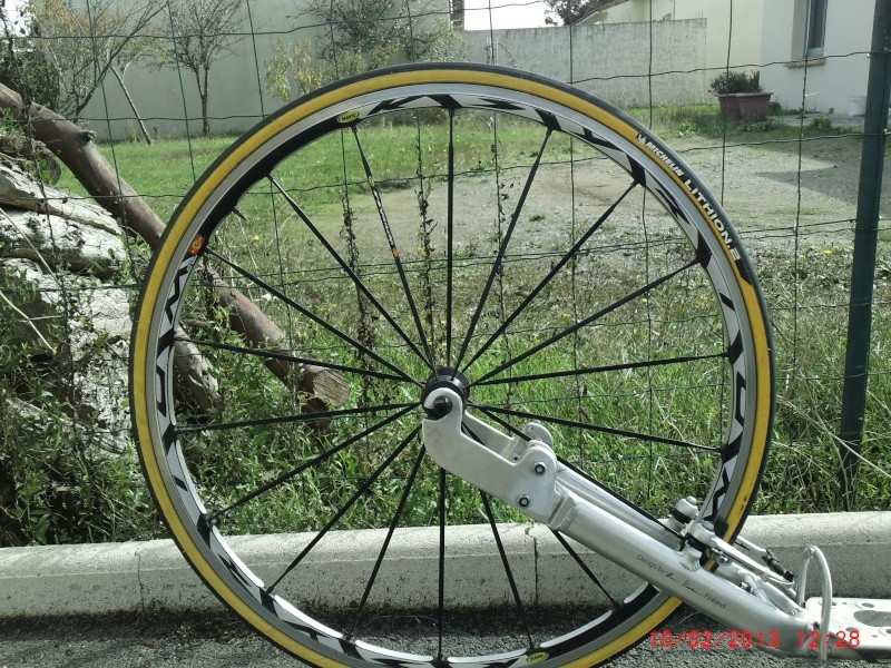

Bonjour à tous voici ma première trot une race max après modif persos
Une fourche carbone ,une potence 130cm carbone, cintre carbone et une roue mavic ksryrium ssc sl.
roue arrière idem avant et pattes alu faites maison.Reste plus qu'a la peindre et surtout kicker
MessageSujet: Re: Présentation : breizh footbike    Jeu 03 Oct 2013, 21:04
thumleft  Jolie...A combien est la garde au sol, qui sur la 1 ère photo "parait "pas si basse que ça, effet de la prise de vue? Patte d'adaptation arrière faite maison ou sous traitée? ( Il y a un "club" d'adaptateurs de pattes de kickbike  dans le 44 ? Very Happy  en pensant notamment à la trot' de Serge )
Oups message croisé avec ta réponse...beau boulot pour les pattes !
Bons kicks avec thumleft

breizh footbike

MessageSujet: Re: Présentation : breizh footbike    Jeu 03 Oct 2013, 21:06
Je n'ai pas mesuré la garde au sol, mais plus basse devant. Pour les pattes je les ai faites moi-même
MessageSujet: Re: Présentation : breizh footbike    Jeu 03 Oct 2013, 21:45
Chapeau ! beau boulot  Exclamation
Pour redescendre un peu l'AR, je pense que tu pourrais jouer un peu avec les diam de passage des vis sur lesquelles tu as mis des écrous Nilstop . tes pattes pourrais ainsi basculer un peu.
Mécaniquement, ça ne serait d'une élégance folle, et voyant la qualité de ta réalisation je comprendrais que tu tiques (je l'entend d'ici) mais ça te permettrais d'évaluer le gain obtenu avant d'envisager de refaire d'autres pattes ?

MessageSujet: Re: Présentation : breizh footbike    Jeu 03 Oct 2013, 21:55
Salut YDL,que veux-tu dire par gain obtenu???
MessageSujet: Re: Présentation : breizh footbike    Jeu 03 Oct 2013, 22:10
Elle est belle , bravo
a propos de hauteur d habitude pour que ce ne soit pas trop bas avec une fourche route on met une douille de rehausse sur la direction et la pas de douille et c est plutot haut
Si tu redescends le board, tu auras un gain d'énergie dépensée.
plus le board est bas, moins la jambe porteuse a besoin de fléchir pour que la jambe qui kicke touche efficacement le sol.
Est-ce que pour toi cela sera sensible ?
Seul un essai pourras te le dire...
A contrario, Claudio le sorcier semblerait dire que c'est l'avant qui serait trop bas.
lLe board de a trott de Sergio qui comporte une adaptation semblable à la tienne est plus bas. Mais cela comporte des précautions au franchissement de simples différences de niveau de revêtement.
MessageSujet: Re: Présentation : breizh footbike    Ven 04 Oct 2013, 06:35
Non non l avant est haut aussi mais je ne comprendd pas pourquoi c est si haut alors qu il n y a pas de douille de rehausse
je ne suis pas d accord avec la theorie qui veut que l on soit le olus bas possible sauf si on pratique exclusivement le style "pendulaire" que personnelement je nz pratique jamais
un board haut permets plus de rondeur et d amplitude

MessageSujet: Re: Présentation : breizh footbike    Ven 04 Oct 2013, 08:17
Pour répondre aux questions. A l'avant j'ai 4 cm de haut et l'arrière 5.5 cm (certainement effet de prise photo). Je doit pouvoir gagner 1.5cm pour équilibré.Après trop je n'apprécie as trop de frotté.
MessageSujet: Re: Présentation : breizh footbike    Ven 04 Oct 2013, 08:19
4cm de garde c est pas trop
MessageSujet: Re: Présentation : breizh footbike    Ven 04 Oct 2013, 08:40
Oui, touche à rien
MessageSujet: Re: Présentation : breizh footbike    Ven 04 Oct 2013, 16:41
ça doit faire une hauteur de planche de 7.5 cm à l'avant et 9 cm à l'arrière.
Sauf si je me trompe et que l'épaisseur du cadre n'est pas de 35 mm.Embarassed
40 mm de garde au sol surtout pour une 2 X 28 devrait être le minimum.
MessageSujet: Re: Présentation : breizh footbike    Ven 04 Oct 2013, 16:51
très joli, ok avec tout le monde pour 4cm de garde à l'arrière
je vais de ce pas me faire des adaptateurs de ce style

MessageSujet: Re: Présentation : breizh footbike    Sam 05 Oct 2013, 00:42
Je vais me refaire des pattes pour mettre ma garde au sol arrière à 4 cm comme l'avant, merci des conseils. Je peux faire un schéma,cotes et autres photos pour les pattes. Si cela intéresse.
MessageSujet: Re: Présentation : breizh footbike    Sam 05 Oct 2013, 07:38
Tout a fait intéressé ,
Je suis même preneur d'une paire de patte directement pour pouvoir essayer
MessageSujet: Re: Présentation : breizh footbike    Sam 05 Oct 2013, 07:48
Je viens de voir que tu n'as pas de frein avant, si c'est délibéré c'est une mauvaise idée ou alors tu prévois de ne pas faire de descentes un peu longues
Je suis également curieux du fait que tu n'ais pas de douille de direction ( c'est peut être cela qui bloque la pose d'un frein), au niveau géométrie globale du board, il est bien qu'il soit légèrement incline vers le haut et l'avant
Ce type d'extension est également une très bonne chose pour le marché de l'occasion pour toutes les personnes qui ont des cadres en roue AR 18 pouces et qui veulent passer en mode course

MessageSujet: Re: Présentation : breizh footbike    Sam 05 Oct 2013, 08:58
Pour le frein avant cela va venir car il faut que j'achète un étrier. Ne pas avoir de douille de direction me permet de ne pas être trop haut. Par contre je ne pense pas mettre l'arrière plus bas car après c'est le risque de frotté un peu plus, je vais le mettre au même niveau dans un premier temps on verra.
MessageSujet: Re: Présentation : breizh footbike    Sam 05 Oct 2013, 11:25
Cette patte arrière -pas avec les même cotes-peut aussi permettre à ceux qui auraient une footbike street, track ou trail de rabaisser leur planche de 2 cm(pour avoir une garde au sol de 30 mm),via une roue de 20 pouces.
Comme la patte est fixé sur "l'extérieur"on peut mettre une roue de moyeux standard(100 mm).

MessageSujet: Re: Présentation : breizh footbike    Sam 05 Oct 2013, 12:36
C'est pour pouvoir monté tout les roues à moyeu standard que je les ai faites sur l'extérieur.
