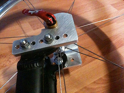

Tout est dans le titre, je cherche le moyen d'adapter une roue de 20 pouces sur ma Sport Max (ce n'est pas une Race Max).
J'ai retrouvé une photo d'une adaptation dans mes archives, mais je ne sais plus qui l'avait fait.
S'il se reconnait, s'il peut me donner les cotes.
Si d'autres personnes ont fait la manip' je suis preneur de vos idées.
 :merci:  bigsmurf  :gwenadu:

je reconnais mon parquet  Very Happy
une roue de 20 pouces pour une utilisation route passe sans problème sans adaptateur dans un cadre de 18 pouces

tout dépend de la hauteur globale :
en fait, le fait de passer en 20 derrière dénote d'une volonté de passer dans un mode sportif plus prononcé qui s'accompagne d'un changement de fourche à l'avant souvent synonyme de baisse de hauteur globale : donc au total la hauteur du board change peu

MessageSujet: Re: Sport Max avec roue de 20 pouces   Mar 13 Mai 2014, 19:11
Tout à fait, comme le dit Krapados, c'est pour pouvoir la passer en configuration "rando" avec jante style BMX.
Donc d'après vous ça passerait ? Il me semblait pourtant avoir essayé et ça ne passait pas. Je ré- essaierai demain.

Pour avoir essayer sur la G4 de Opi ca ne passe pas et Tonio je crois que lors d'une sortie sur Mesquer on avait essayer et bien ca ne passait pas non plus  scratch

Sur une cruiser ca passe , mais pneu de 28 maxi

j'ai dis que ça passait pour une utilisation route, donc avec des pneus route :
- montage effectué et roulant sur une kickbike alu  : c'est de mon fils et sur une G4 : celle de jeanré. J'ai également vu le montage sur une G3
pneu utilisé : durano 28-406
selon la norme etrto : le premier chiffre correspond à la largeur du pneu en mm le deuxième le diamètre intérieur de la jante. au moins c'est comparable, contrairement  aux dimensions en pouces ou c'est le diamètre extérieur du pneu qui est pris en compte : c'est pour cela que avec des jantes identiques type route 622mm de diamètre intérieur on peut avoir des pneus 28 ou 29 pouces : sur une même roue, il est possible de monter du 28 et du 29 pouces, par contre le pneu doit respecter le diamètre intérieur de la jante

un entraxe standard ?? t'es sur?? entre axe standard = 100mm pour une roue avant de vélo = roue arrière de trott
ou entraxe standard d'une kickbike = 65 mm

Bon j'ai ré-essayé en effet ça ne passe pas.
Jante de BMX avec entraxe 10 cm.
