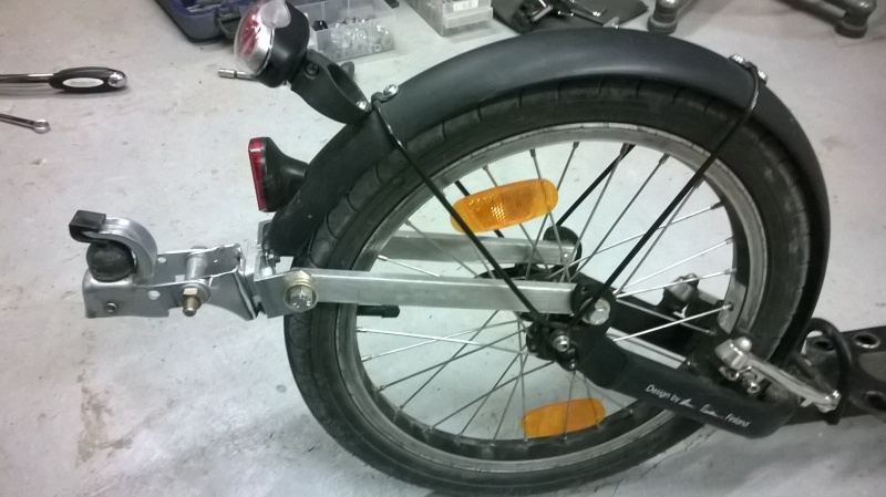

Mes deux derniers systèmes bricolés pour ma trott :
Un porte trottinette réalisé avec un piètement de chaise sauvé de la déchèterie. Je l'utilise pour mettre en hauteur mon kickbike et ainsi pouvoir faire des opérations de maintenances convenablement : possibilité de tester la rotation des roues, régler les freins, vérifier les serrages, graisser les pivots de freins, gaines...
Un attache remorque avec de l'aluminium de récup. J'ai juste acheté le système de rotule un dizaine d'euros dans un magasin de vélo.

MessageSujet: Re: Julien bricol'tout   Sam 02 Jan 2016, 18:36
Julien
Tu mets quoi comme remorque ???
MessageSujet: Re: Julien bricol'tout   Sam 02 Jan 2016, 18:40
Sympa la bricole par contre, je ne suis pas persuadé que la barre de traction ne se mette à bouger au niveau des attaches sur la Trott' et ne vienne frotter au dessous des axes de roue.
As tu déjà testé en traction? En tous les cas, c'est intéressant  Idea

MessageSujet: Re: Julien bricol'tout   Sam 02 Jan 2016, 20:31
Krapados, sur ce post tu peux voir ma remorque.
Franck, j'ai testé sur petit parcours et ça ne frotte pas, par contre je dois améliorer pour éviter que ta remarque ne devienne réalité.

Salut Julien,
Je trouve ce travail très intéressant mais je pense que tu devrais fixer la barre de traction de la remorque sur l'axe de roue à l'instar des fixation de remorque monoroue de type Bob Yak par exemple.
En effet, il est nécessaire pour ne pas dire indispensable qu'il y ai un mouvement de haut en bas pour la barre de traction, cela pour "absorber" les irrégularités de la route ou du chemin.
En tous les cas, bravo pour l'idée, tiens nous au courant des éventuelles modifications bravo
