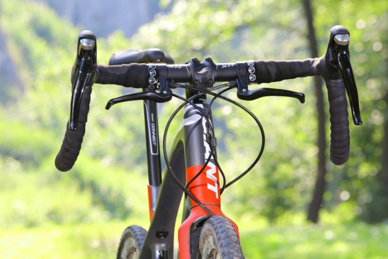

Pour le poste de pilotage tout est possible techniquement et je trouve le  Giant Connect XR Ergo Control équipant le gravel de la marque très bien, il semble confortable avec un faible drop, de hautes cocottes et le double système de freinage apporte confort et sécurité.
Gravel footbike Poste_10Gravel footbike Kickbi10
