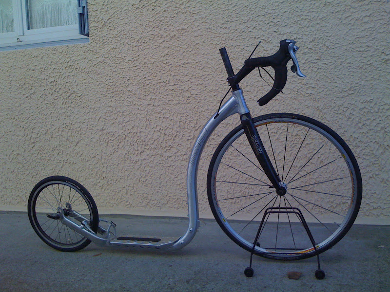

Cela fait un moment que l'idée de mettre un cintre de route me travaille...
voila le proto
En position haute : 2cm de garde au sol, board à 8 cm...
Poids kickbike race max IMG_0314
Poids kickbike race max Empty
MessageSujet: Re: Poids kickbike race max   Poids kickbike race max Icon_minitimeVen 20 Nov 2009, 11:50
Pas mal, mais trop sur l'avant.
Il ne faut pas que le centre de gravité soit au dela de l'axe de la roue avant ...sinon gamelle à la DEXTERWARD si perte de vigilance !

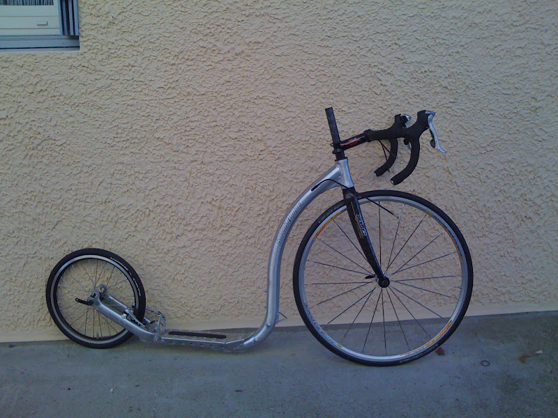

MessageSujet: Re: Poids kickbike race max   Poids kickbike race max Icon_minitimeVen 20 Nov 2009, 12:04
Ce qui veut dire que je peux tout de suite abandonner l'idée d'un cintre de route et qu'il faut que reste sur un cintre plat....ou alors avec une potence ultra courte.
L'idée du cintre de route c'était pour avoir 2, 3 position alternatives pour les longues distances. La position en bas du guidon permettant également de ne pas tétaniser sur les bras trop fléchis en descentes
MessageSujet: Re: Poids kickbike race max   Poids kickbike race max Icon_minitimeVen 20 Nov 2009, 12:14
J'ai repris la potence d'origine (moche et trop haute....) mais je me suis mis dans le bon axe pour la photo...cela semble correct maintenant.

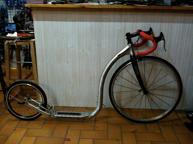

Ca y est, elle est finie...
6kg400
Garde au sol 1,8 cm - donc possible de pousser sans plier la jambe sur le board :bounce: :bounce:

MessageSujet: par curiosité !!!!!   Poids kickbike race max Icon_minitimeSam 12 Déc 2009, 22:19
je suis assez terre à terre dans ce message, mais peut-on savoir à combien revient ce superbe montage.
Pas mal dans les petits souliers devant l'arbre.
scratchLa raison d'un seul est une folie, la folie de tous est la raison !!!! scratchscratchPoids kickbike race max Animatie-nopedaal
MessageSujet: Re: Poids kickbike race max   Poids kickbike race max Icon_minitimeSam 12 Déc 2009, 22:28
Environ 800 € pour le montage
