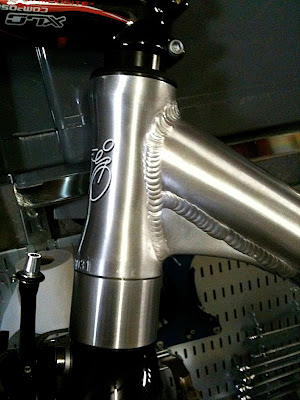

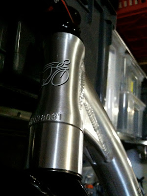

Oui, il est possible de monter une fourche carbone sur une sport max, par contre avec 370 mm (fourche de route) ta garde au sol, sera vraiment trop basse. Seule solution, adapter une réhausse de cadre pour reprendre de la garde au sol. J'en ai depuis ce matin, adaptée au jeux de direction intégré :
C'est une réhausse de 35mm, je l'ai également en 25mm.

Eh! Tu ne nous dis pas où tu as déniché la pièce magique qu'il nous manquait! Des infos! 25 et 35mm, plus celle de 12mm de chez sudpfalz, tout est possible!
Y'a les même pour les autres jeux de direction?

C'est une fabrication cyclologique, elle est disponible à la demande dans n'importe quelle taille...
