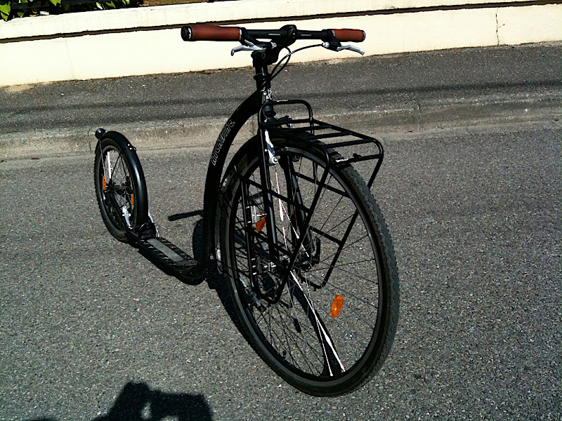

| Bon voila, quand je serai rétablit je vais commencer la trottirandonnée. J'ai donc choisi un modèle acier, garde-boue et porte bagage avant (les poignées en cuir, c'est juste pour le look). Elle me servira également pour aller faire les courses avec les deux paniers : | |

| en tout cas c'est du costaud, j'ai eu ce porte bagage (je l'ai donné à Appache), il est increvable. Mais,Il faut vraiment bien équilibré les charges pour que cela soit agréable. Si on n'a pas de mur, d'arbres, il faut une bonne béquille, et à trotte parfois elle bouge, le placement du pied n'est pas toujours parfait, alors le tibia, la cheville viennent embrasser la béquille, et la, ce n'est pas terrible. Même si on voyage avec son petit confort, on cherche quand mème à faire quelques kilomètres. les sacoches latérales ne permettent pas forcément de "bien" kicker (cela limite la technique), il devient plus difficile de faire des kilomètres. De plus les les surfaces frontales et latérales deviennent plus importante. Le gros avantage, c'est que cela n'abime pas vraiment la roue avant; Je suis un partisan du porte bagage de facteur avec un sac plus ou moins grand dessus. Lorsque l'on doit s'arrèter (par exemple pour aller visiter un musée...), il est plus facile de se balader avec un sac, qu'avec des sacoches. de plus, si on roule sur un léger faux plat, il est possible de fouiller dedans. Si vous réussissez à fouiller dans des sacoches latérales, en roulant :thumright: Autre avantage, la surface frontale est la même, a mon avis le sac peut même jouer le role de déflecteur et donc améliorer très légèrement l'aérodynamisme (je n'ai pas quantifié par des tests , j'avoue) ok,Ce type de portage, augmente la torsion latérale sur la roue avant |

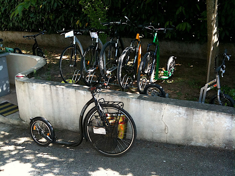

| hs: dis donc, y'a tout pleins de Mibo sur cette photo?
Comment on sait que tu les vends si on n'est pas de tes proches? Tu fais collection en fait, non? | |

| Celle avec les poignées en cuir, c'est une kickbike sport G4 avec un porte bagage avant surly.
Derrière il y a : de gauche à droite : - une mibo rival noire - une kickbike sport max grise - une kickbike sport max grise - une ickbike crossmax noire avec fourche magura ronin - une xh1 jaune - une mibo univers verte - une mibo rival grise

| Bonjour Hé oui Dr Dew est un collectionneur de trots, ce qui me permet d'en essayer pas mal!!!!!! Encore Merci à lui. Pour moi une trot de rando au long court peut ressembler à celle là . Roue de 700 à l'avant avec une fourche de VTC juste pour filtrer les vibration , position assez droite et roue Ar de 20 pouces pour la qualité de roulage et la dispo des chambre et pneus. empattement long pour une grande stabilité (sans sacoches à l'avant , il est possible de pousser avec une seule main sur le guidon) Il manque juste le réglage de hauteur de la roue Ar , la rando au long court est le seul cas pour moi où ce réglage se justifie. Position basse pour une journée de route et haute pour les chemins et la ville Un montage à partir d'un cadre XH ou G4 cross me parait une bonne option avec en porte bagage avant; fourche suspendue à faible débattement roue de 700 (style VTC) et roue de 20 pouces Ar et frein à disque à l'avant pour être sur du coup dans une grosse descente avec tout le poids ( mais là c'est le luxe) voila mon point de vue Salut JEFF | |
