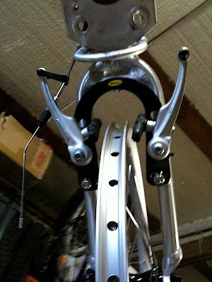

Je me suis tout de même posé la question d'essayer de monter le kb en 20. Et bien ça passe... Il faut juste monter spécialement la roue et décaler les tasseaux de freins. Very Happy l'accessoire mavic fait ça très bien.

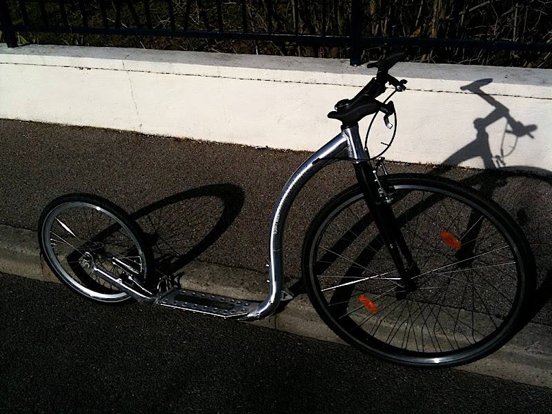

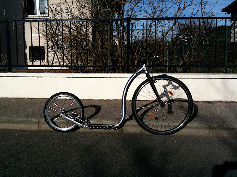

Et voila, elle est montée :
La solution d'une roue de 20 pouces permet également de corriger les problèmes de gardes au sol par rapport à l'utilisation d'une fourche de route...En gros, la roue de 20 pouces fait gagner 4 cm au niveau de la roue arrière, soit l'écart entre les deux positions...autre avantage pour les furieux du rendement, les durano en 28 sont dispo, alors que le mieux pour le 18 pouces sera du kojack en 32.
Sur la photo, c'est un marathon racer en 40x406, ce sera la limite maximum en section, après cela ne passe plus :
