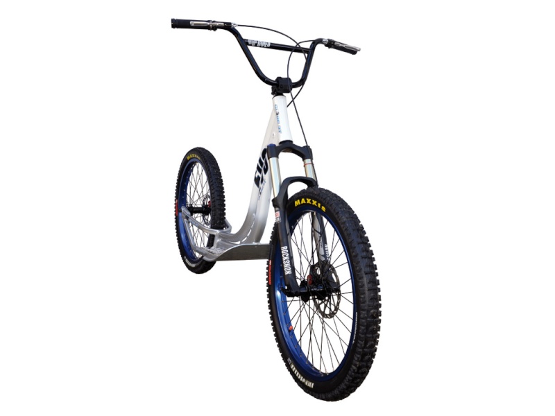

| bonjour tous le monde, comme le titre l'indique, je souhaite essayer de construire une trottinette DH du style "Globe 3T Evo Light" voici une petite photo pour vous donnez une idée de mon projet. je sais que je ne pourrai pas faire aussi bien et qu'il est interdit de faire à l'identique, en sachant qu'il me reste pas mal de pièces détachées de Vtt , fourche débattement 100mm, des roues de 26 et 24 pouces, pneu en 2.35 x 26, freins Vbrake ou hydro Magura, cintre Vtt et potence, de quoi en faire un complet . Si quelqu'un a des dimensions à me donner je suis preneur et si ma fabrication est réussie , je pense adapter à la place des roues des planches de surf pour en faire comme un snow scoot pour me faire tracter par mon Husky un truc de ce genre---> cool non?? peut-être pas réalisable, mais c'est beau de rêver | |

| Bonsoir je fabrique des trots depuis quelques années avec des moyens assez limités. La première a été construite avec comme une base une simple photo. Il m'a fallu en faire une demi-douzaine pour comprendre comme fonctionne une trot de route ( je n'ai aucune expérience en tout terrain, ni comme pilote et encore moins en tant que constructeur). Il existe plusieurs autres modèles genre Trottrx , XH , Mibo Dextro ou autres. Acier ou Alu. A toi de tout mélanger et de choisir en fonction de tes compétences et moyens techniques à disposition. Bon courage Jeff

| Merci Jeff de m'avoir sité quelques marques de trott, car je suis complètement novice dans ce domaine et je souhaite devenir passionné tout comme vous . Je pense en faire une dans un premier temps en acier, mais j'ai peur que cela soit trop lourd, car pour souder de l'Alu je n'ai pas le matériel pour . La question que je me pose est de quelle épaisseur de tube je dois prendre, rond ou carré et de quelles dimensions pour ma trott car cela est assez dur de trouver des fiches techniques. | |

| salut c un peu tard mais bon😕.le poids n est pas si important pour la dh que lorsqu on trotte avec.(trottx globe 3t et blackmountain)en tout cas il faut bien renforcer le cadre car la dh c souvent pas des chemins.pensez aussi tout suspendu si le programme est dh avec bons freins hydrauliques.et puis si tu veux pas rider seul penses a moi en deux ans g jamais vu de trotts envoyer a cote des vtt.je suis base en maurienne g un chouette terrain de jeu😆 | |

| En vl'à un bon sujet tu veux construire ta propre trott de DH pour te faire plaisir ou parce que ton budget est un peu serré? car dans cette catégorie il y a des engins très aboutis en vente libre. (voir s'il ne vendent pas juste le cadre vu que tu as l'équipement). L'alu en plus d'être + technique à souder n'est pas forcément plus léger au final mais le look moto est sympa. Quant à la question de "l'identique" je ne vois pas pourquoi tu ne pourrais pas à partir du moment ou c'est pour toi et non pour en faire un business mais OK, c'est dur de faire aussi bien. En tout cas ça me gratte aussi ces engins de descente, la prochaine fois que je pars à la montagne, j'en loue une pour le test. | |

| si tu passes en maurienne c avec plaisir que je te fais decouvrir la trott en dh.phil a raison et ca vaut pas le coup de s embeter a souder.les cadres sont sujet a beaucoup d efforts.les gars de globe 3t sont super tu peux meme avoir un cadre en fonction de ton gabarit sinon la blackmountain est plus haute avec des roues plus petite donc plus technique mais on en trouve pour 400euros sur le bon coin le cadre est super costaud apres verif des soudures tu achetes et apres tu modifies car il n y a que le cadre de bon.globe 3t est plus aboutit et sacrement plus facile mais j en ai rarement vu d occase(apres je connais pas tout)eclates toi bien
