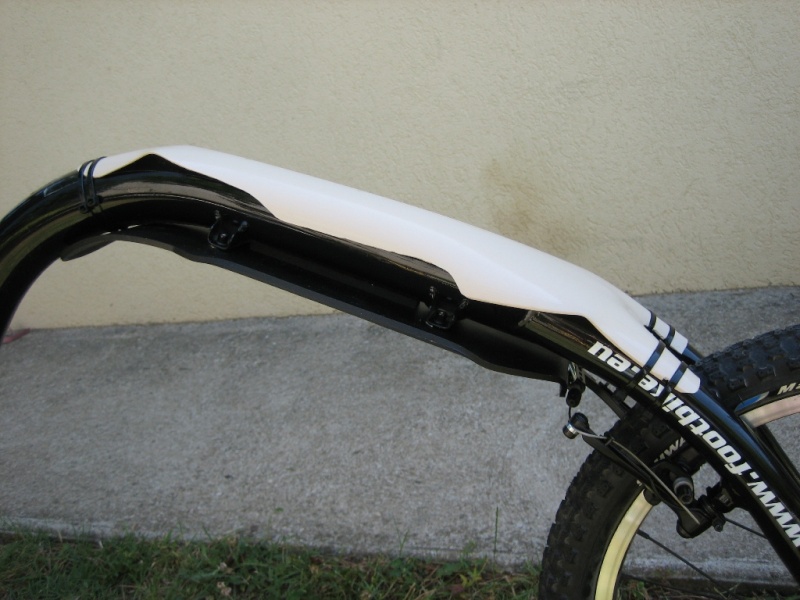

Voici ma protection de cadre decoupée dans un morceau de gouttiére en pvc.
Les photos sont prises avant ma premiére sortie en vrai TT mais elle a bien resistée, malgré qqes touchettes. Mon pilotage n'est pas encore trés fin (habitude VTT enduro).

Bon ben je regrette pas d'avoir mis cette protection.
Aprés 100kms mi piste mi tout terrain elle est bien rapée mais toujours à sa place !
M'enfin j'étais prévenu pour la garde au sol, c'est une trottinette, pas un vélo trial.

J'ai testé le garde boue,attaché par 3 rislants sous le cadre,aujourd'hui.
Je suis rassuré,a part un rislant à changer,il n'y a que quelques griffures sur le garde boue en plastique.
Avant la sortie(8 km)en ville:routes,trottoirs et pistes cyclables.
